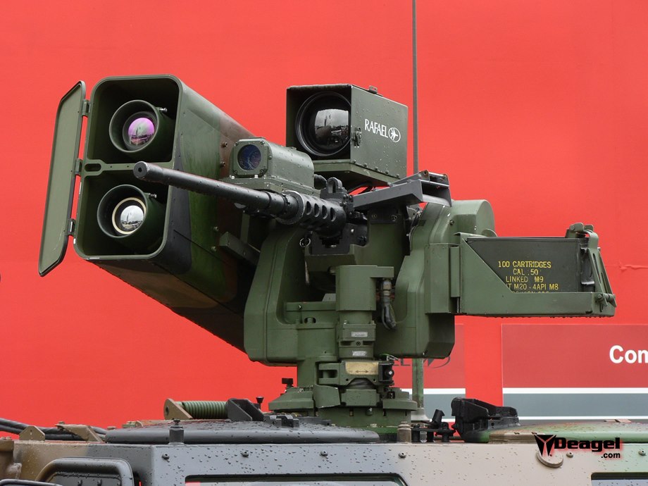

Aqui uma solução que cedo ou tarde o EB acabará adotando para as suas Remax caso a família Spike seja escolhida como o míssil AC padrão.
https://www.economica.net/wp-content/uploads/2016/01/eurospike_345676543_43322800.jpg
