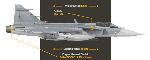

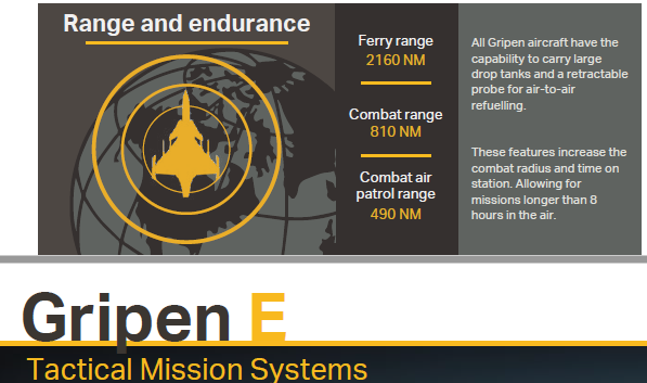

da mais recente brochura do Gripen E (2021), disponível para download no site da SAAB:
a diferença com o projetado foi pouca: 2.200 MN era o alcance estimado para translado.

#84022 Mensagem por knigh7 » Dom Dez 12, 2021 1:38 am
O Gripen E manteve o maior alcance para translado e também com combustível interno da short-list e terá um grande raio de ação na configuração ar-ar pois a carga de armamentos usual (2 WVR+4 BVR) é leve e o BVR da FAB será o Meteor (leu a revista?), que irá possibilitá-lo disparar a longa distância sem precisar se meter em dogfight e outras manobras agressivas que exigiriam tanques menores.
Claro que que na configuração ar-solo ele não vai ter tanto alcance quanto o Rafale e o Super Hornet (aliás esses 2 tem um raio de ação muito próximo em configuração ar-solo para cargas semelhantes).

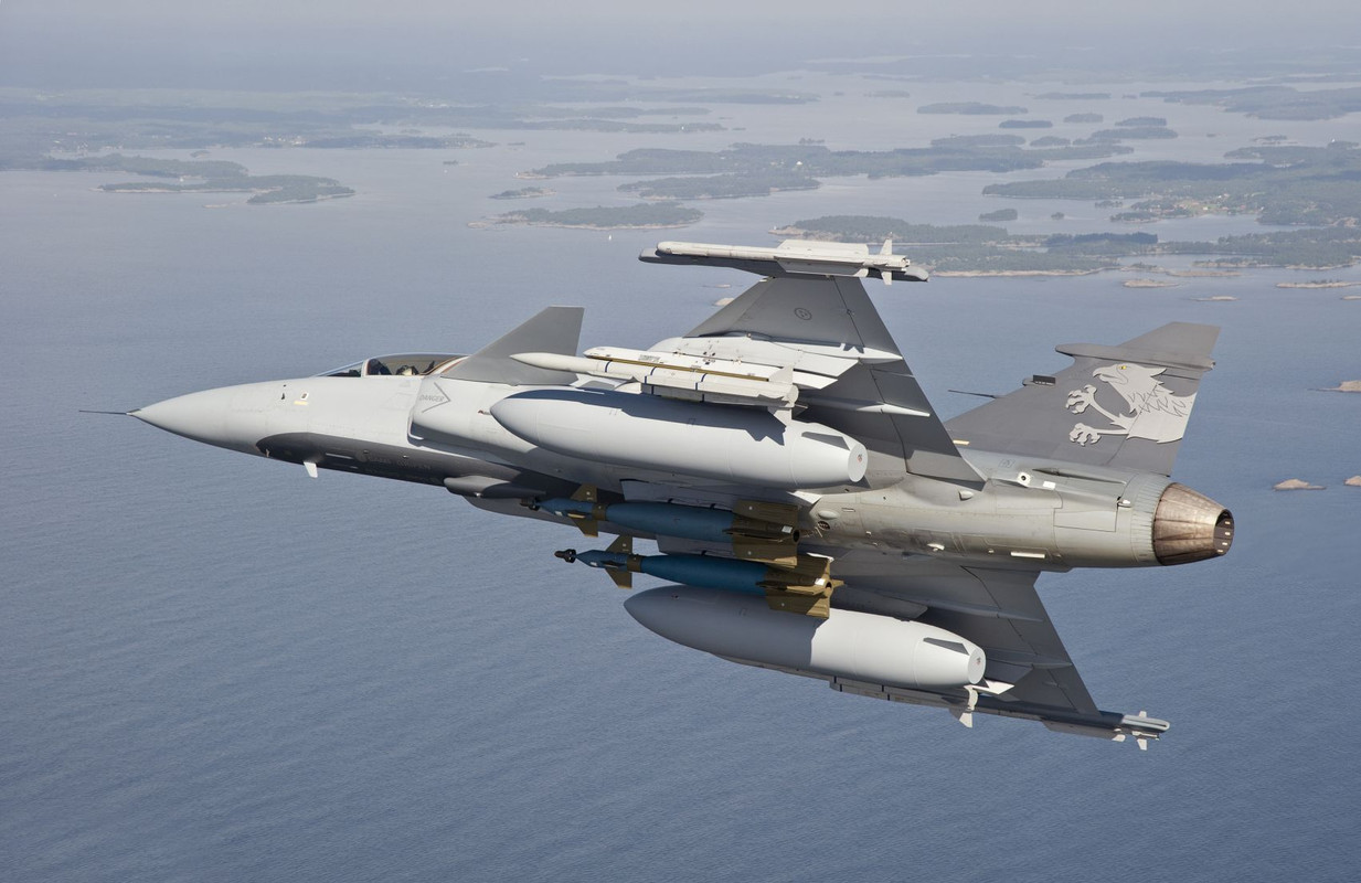

Repararam na brochura o novo design dos tanques de combustivel?

#84025 Mensagem por FIGHTERCOM » Dom Dez 12, 2021 11:59 am
knigh7 escreveu: Dom Dez 12, 2021 10:16 am Imagem
Esses tanques lembram aqueles do Mirage 2000.

#84028 Mensagem por knigh7 » Dom Dez 12, 2021 3:30 pm
FIGHTERCOM escreveu: Dom Dez 12, 2021 11:59 am
Sim. Ele é mais estreito no meio e atrás e em contraponto é mais alongado em comparação com os de 450 gal atuais:

#84029 Mensagem por FCarvalho » Dom Dez 12, 2021 10:10 pm
knigh7 escreveu: Dom Dez 12, 2021 1:38 am O Gripen E manteve o maior alcance para translado e também com combustível interno da short-list e terá um grande raio de ação na configuração ar-ar pois a carga de armamentos usual (2 WVR+4 BVR) é leve e o BVR da FAB será o Meteor (leu a revista?), que irá possibilitá-lo disparar a longa distância sem precisar se meter em dogfight e outras manobras agressivas que exigiriam tanques menores.
O alcance de translado está de ótimo tamanho para o possível vai e vem de caças que a FAB deve promover entre as poucas bases aéreas que irão operar o F-39. Mesmo com um ou dois tanques ele é capaz de ir de Anápolis para qualquer outra capital do país. E isto já é muito bom. Se ele consegue fazer isso armado e equipado, com um ou dois tanques subalares, ainda vamos saber, penso.
No mais, o raio de combate dele em PAC, se entendi corretamente, será em torno de 450 kms, já que o alcance é de 900 kms, conforme informado no desenho. Isto supondo o uso apenas de combustível interno. Se forem adicionados tanques subalares a coisa fica melhor ainda. Para o que a FAB pretensamente se propõe a fazer com eles - salvo prova em contrário, operar a partir de apenas 3 bases aéreas - está de ótimo tamanho, e muito melhor do que Mirage III/2000 e F-5EM.

#84030 Mensagem por knigh7 » Dom Dez 12, 2021 10:25 pm
As 490MN foi de CAP mas houve uma falha de não informarem o tempo "on station". Mas o raio de combate é substancial (810MN).
