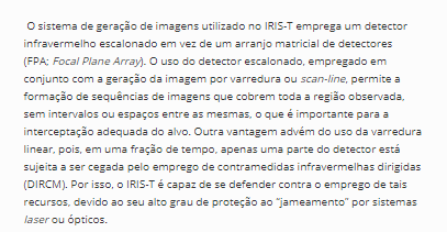

#10768 Mensagem por knigh7 » Sex Fev 05, 2021 11:16 pm
Gabriel, pag. 13 do estudo:
