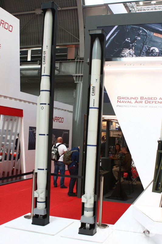

A confirmar posteriormente como será essa "similaridade". O CAMM ER não se diferencia pelo versão de curto alcance pelo booster. É míssil de diâmetro maior *. Se para atender aos requisitos absolutos a Avibrás colocar um booster no CAMM ER, provavelmente ele vai ser um competidor a se considerar.

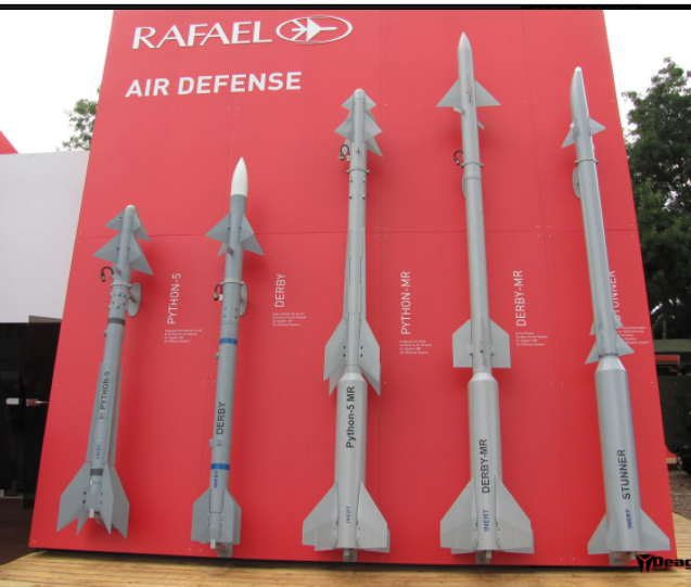

Os misseis da Rafael e seus boosters:

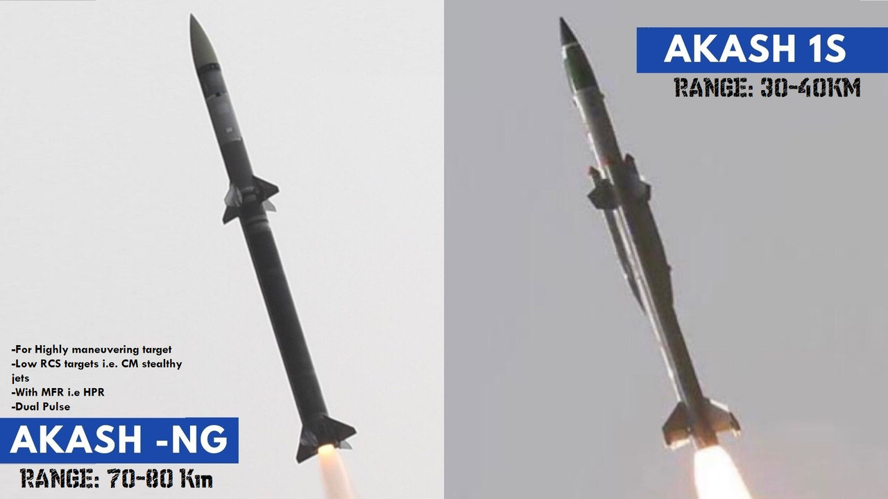

Ufa, os indianos estão oferecendo o Akash-NG. Ele cumpre os requisitos, ao contrário do Barak 8 (MRAD), este desenvolvido em parceria DRDO-IAI.

knigh7 escreveu: Ter Fev 02, 2021 9:51 pm Ufa, os indianos estão oferecendo o Akash-NG. Ele cumpre os requisitos, ao contrário do Barak 8 (MRAD), este desenvolvido em parceria DRDO-IAI.
O Akash-NG é uma evolução direta do Barak 8, com muitas atualizações. A turbina de pulso duplo é a maior especialidade dos Israelenses, principalmente no que tange a expandir o alcance do míssil sem aumentar seu comprimento ou adicionar mais booster.
Isso fica claro quanto ao Stunner e ao I-Derby ER, sendo o primeiro menor mas com 5x o alcance, de 80 km para 300 km. Mesmo se fóssemos desenvolver algo nacional, no caso a munição, a IAI ou a Rafael deveria ser nossa parceira principal.
O Akash-NG tem boas chances até, é um derivativo Israelense e o Brasil busca estreitar ainda mais relações com a Índia, aquela notícia de terem olhos para o BrahMos-NG talvez seja uma vias de estreitar ainda mais.
