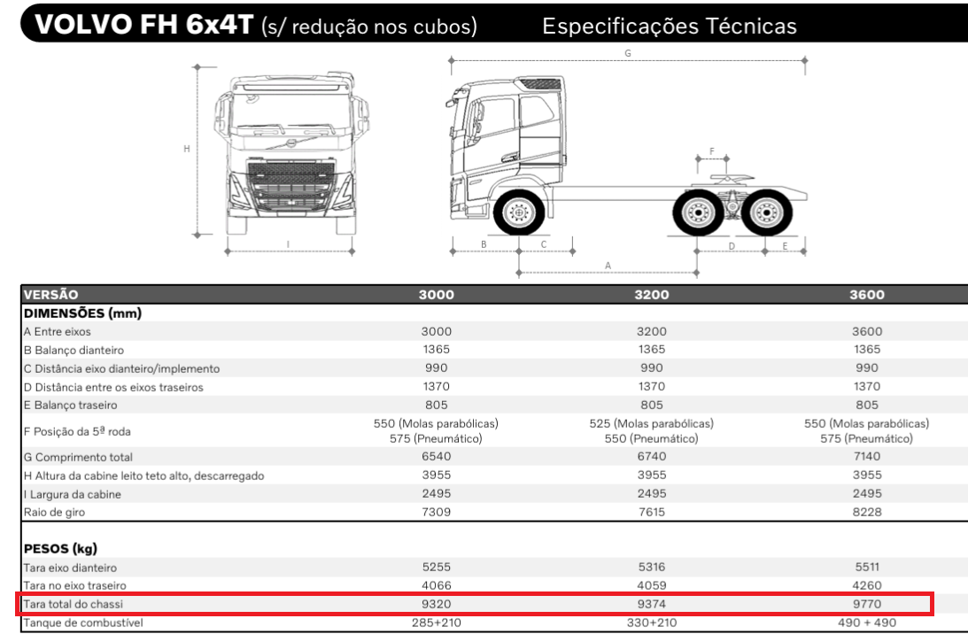

Preciso ver o peso das carretas do EB, mas o cavalos mecânicos dos caminhões 6x4 ficam abaixo das 10 toneladas. Próximo mas abaixo. E lembrando: os requsitos colocam como peso de combate INFERIOR a 50 toneladas. Não até 50 ton.
Há configuração do KF41 que chega a 55 ton, outra que chega a 50 ton. O EB não iria optar por elas. Ele quer abaixo.
O CC do EB são deslocados pelas rodovias em cima de caminhões.

#3476 Mensagem por FCarvalho » Qua Fev 19, 2025 2:04 pm
knigh7 escreveu: Seg Fev 17, 2025 11:57 pm Preciso ver o peso das carretas do EB, mas o cavalos mecânicos dos caminhões 6x4 ficam abaixo das 10 toneladas. Próximo mas abaixo. E lembrando: os requsitos colocam como peso de combate INFERIOR a 50 toneladas. Não até 50 ton.
Via de regra o EB utiliza mais de 3 marcas diferentes de cavalo mecânico para tracionar seus blindados SL. Mas todas são 6x4, e nada menor que isso. O peso bruto é como está na ilustração aposta por ti, com pouquíssimas variações.
São veículos feitos para tracionar implementos tanto em rodovias como, e principalmente, em estradas semi-asfaltadas ou de terra, e em trechos qualquer terreno.
Já vi Iveco, Volvo, Scania, Mercedes Benz e VW fazendo isso. Mas todos sempre em vias asfaltadas. Nada fora de estrada. Pelo menos o que chega a público.
No que diz respeito às pranchas, cada modelo é próprio para um determinado tipo de transporte, e isso determina as características gerais de peso, dimensões e carga.
Para transportar um CC, suponho que temos de partir de pranchas que podem carregar tratores sobre esteiras e\ou rodas, que no meio civil é o que mais se aproxima de um CC em termos de peso e tamanho. E isso nós temos várias aqui em diferentes configurações e fornecedores, como Randon, Guerra e outras.

#3477 Mensagem por FCarvalho » Qua Fev 19, 2025 2:17 pm
Como disse antes, no Brasil não falta cavalo mecânico e pranchas capazes de levar um CC seja lá qual for o peso.
Vejam os exemplos abaixo:
https://images.caminhoesecarretas.com.br/cliente_016827/pecaseservicos/16827_21958_1550_20190613_130722_big.jpghttps://images.caminhoesecarretas.com.br/cliente_016827/pecaseservicos/16827_21954_1550_20200405_123004_big.jpghttps://www.rodolete.com.br/admin/uploads/images/conteudo/5bd0b8ac88112_carreta-prancha-fotos-camera-055.jpghttps://siepierskicarretas.com.br/wp-content/uploads/2023/08/carretas-prancha.webp
