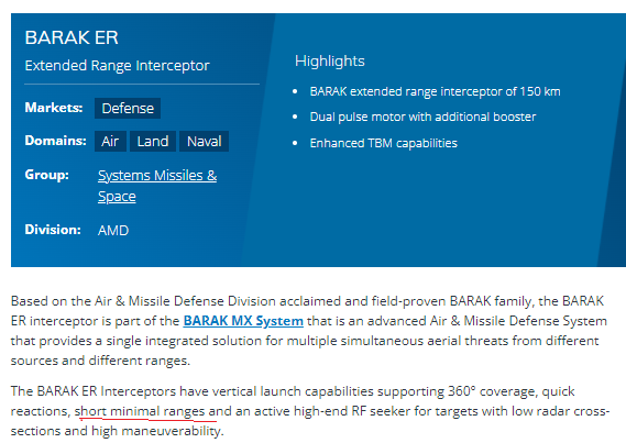

Pesquisando no site da IAI, vi que o Barak também pode ser uma boa solução para a AAAe de média altura pois a versão ER pode interceptar alvos a curta distância.
(para quem não leu eu falando sobre o assunto: o Barak 8 (ou também chamado de LSRAM) tem o demérito do booster acelerar até mach 2 começando então a perder energia, o que o torna um míssil fácil de um caça se evadir caso ele esteja a média distância ~50km).

@knigh7,
Salvo engano, o Barak 8 possui motor de pulso duplo, então a perda de aceleração após a queima do booster e do primeiro pulso, seria compensado pelo segundo pulso quando o míssil aproximar do alvo.
EDIT: é dito pela IAI que a versão LRAD do Barak-MX tem booster em dois estágios com míssil principal com motor de pulso duplo, ou seja, são quatro pulsos de motor. Isso me faz desconfiar bastante se realmente esse míssil chega a Mach 2, ao menos enquanto os motores dele está ativo. Achei algumas informações que sugerem Mach 3, mas não há como confirmar.
Os Israelenses adoram também emitir desinformação sobre seus equipamentos, quanto a alcance e velocidade, chegando a fazer com o Spike NLOS, Tamir e entre outros.
Embora eu gostaria que o EB optasse pelo Spyder mesmo, com a FAB utilizando o E-Derby ER também em alternativa ao Meteor, já que nem tudo precisa ser abatido com o Meteor e o E-Derby ER deve custar 1/3 do Meteor, talvez até menos. O Spyder-LR, com o Derby, chega a Mach 4.
