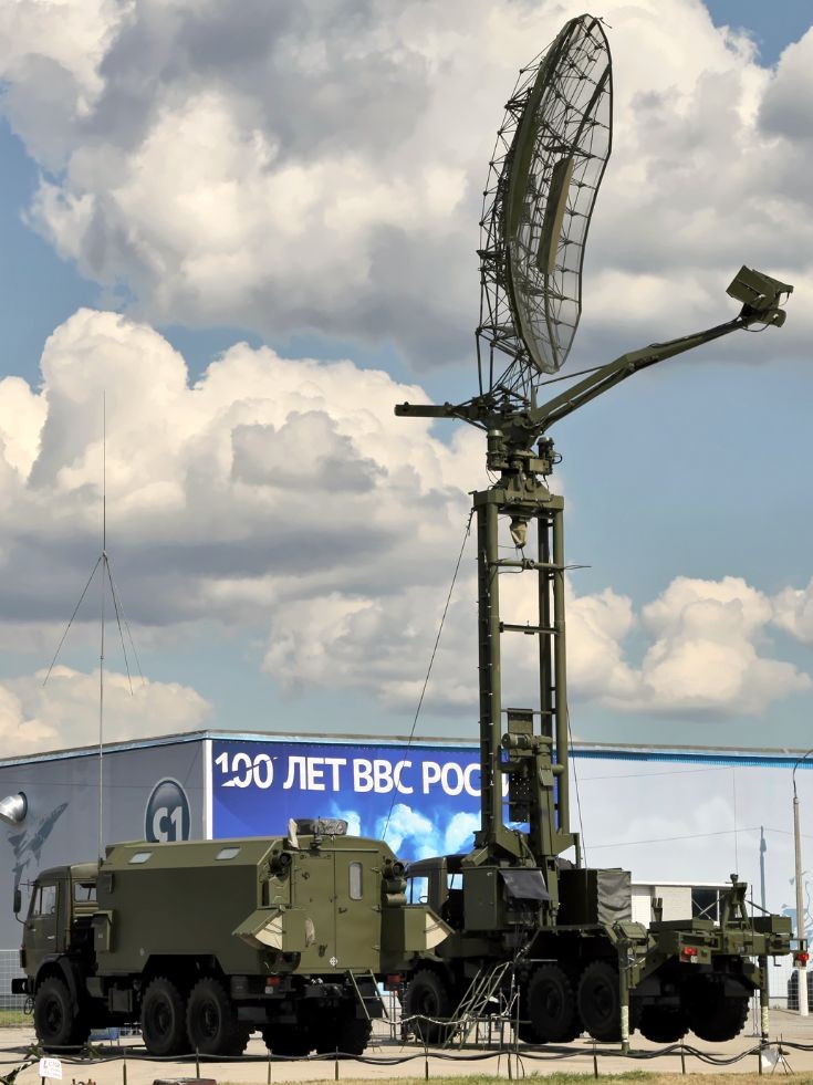

Radar
http://military-vehicle-photos.com.s3.amazonaws.com/9912.jpg
Quanto aos outros pontos não discordo, apenas pontuei como vantagem. Uma vez que o Pantsir serve para acompanhar as colunas blindadas, como defesa de ponto e como defesa de sistemas de médio e longo alcance, além da versão naval.

Radar
