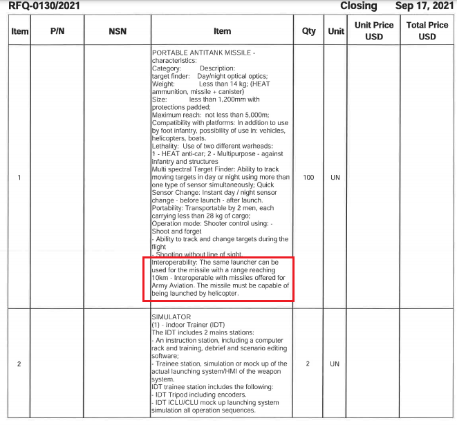

Para ser honesto achei meio estranho essa decisão do EB de adquirir mísseis por agora.
No cronograma do PEEx esta escolha estava planejada para 2023-2024. Mas do nada o EB vem com essa decisão. Alguma coisa de certo mudou, ou aconteceu, para haver esse adiantamento do cronograma.
A mudança do contrato com a SIATT mostrado acima é um indício de que o MSS 1.2 não foi largado de mão. Contrasenso, ou novamente, algo está acontecendo, ou aconteceu, que mudou a perspectiva do EB muito rapidamente.
Os requisitos para o sistema que indicam uma potencial identificação com o Spike LR II é indicativo do resultado da análise feita por oficial na Colombia ao fazer um curso de aprendizagem de manuseio do mesmo sistema ainda este ano.
A compra de apenas 10 postos de tiro e 100 mísseis, pode dar a entender que haverá mais compras, paulatinas na medida em que os recursos forem sendo obtidos.
Como disse antes, 90 postos de tiro resolvem o problema das tropas da FORPRON. Mas até isso pode ser relativo já que tropas de selva em sua grande maioria podem prescindir de um sistema AC nesta categoria. Já um Spilke SR faria bem mais sentido.
A ver até onde o EB vai com essas compras pontuais e qual será a distribuição inicial do material a ser comprado.

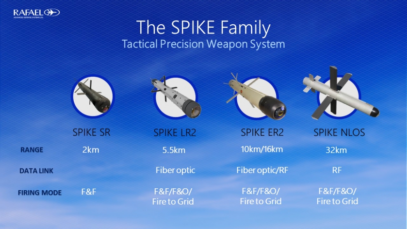

Há uma boa possibilidade das nossas FFAA operarem a família Spike. O provável ganhador para os Lynx é o Spike NLOS. Os requisitos no ATGM para o EB caem como uma luva no Spike LR 2. E o Spike também está concorrendo para equipar os helicópteros da AvEx.
Caso a família vença as 3 competições, seria possível fabricar aqui os componentes comuns. Haveria escala para isso.

Eu sinceramente duvidaria do Spike SR para Infantaria de Selva. Algo como alguns LR2 e em sua maioria LAHAT, Carl Gustav e ALAC já fazem o suficiente, mas acredito que a chance ele na CoPEsP e nos Precursores é alta.
O Spike SR é basicamente o mesmo míssil do LR2, porém com um tanque de combustível menos, assim seu comprimento e um EO-IR mais leve e barato, sem capacidade Top-Attack e LOAL.

Uma série de acontecimentos em relação aos Spike aqui no Brasil desde algum tempo, como a MB, que teria elegido o NLOS como o seu míssil multi-uso para os Super Linx, e agora essa potencial "compra de oportunidade" do Exército sem maiores explicações, cursos na Colômbia, dão a entender que existe, no mínimo, um senso comum estabelecido quanto à adequação desta família de mísseis aos interesses das forças.

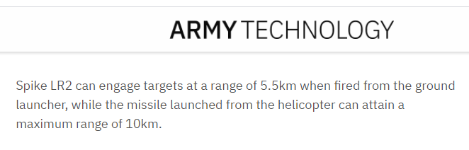

Mensagens: 19552
Agradeceram: 2740 vezes
Re: ARMAS ANTICARRO
#555 Mensagem por knigh7 » Seg Set 06, 2021 2:28 pm
mais outra característica em comum do míssil com o requisito:
