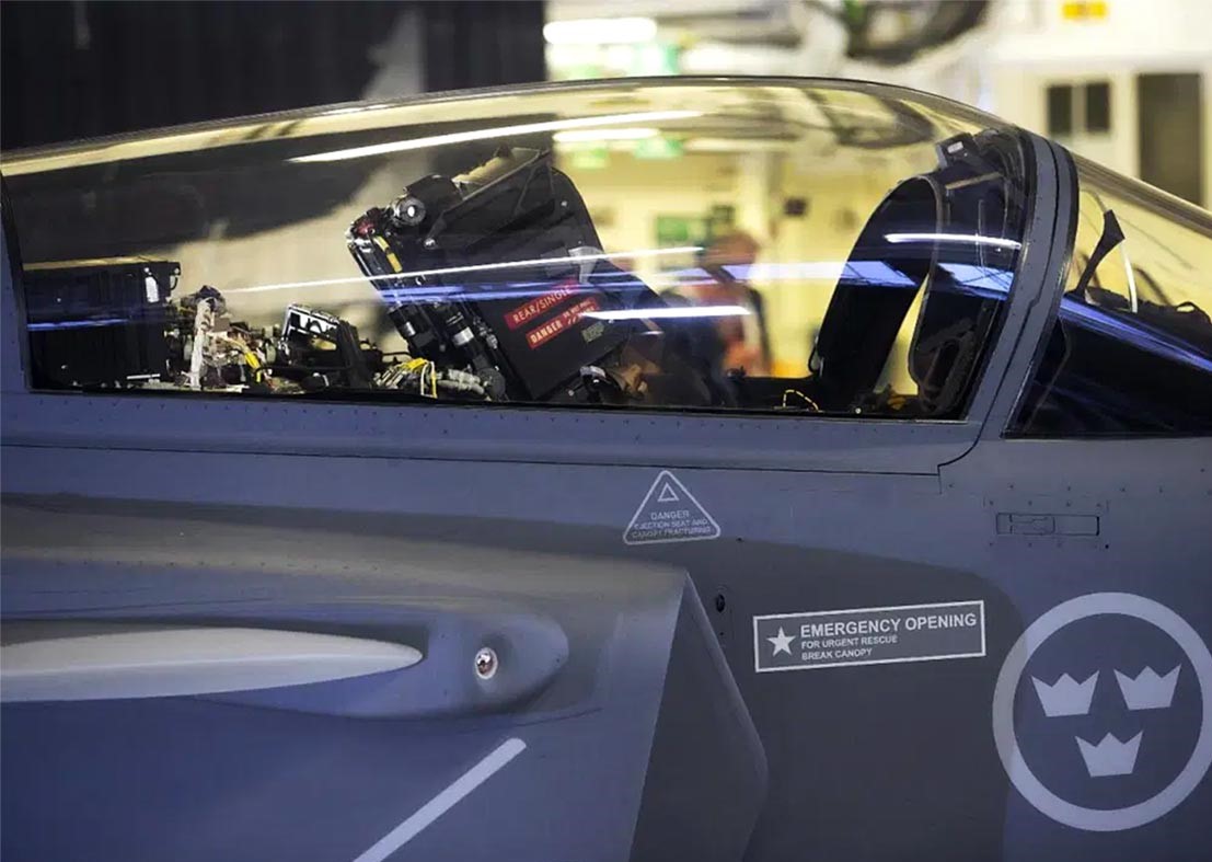

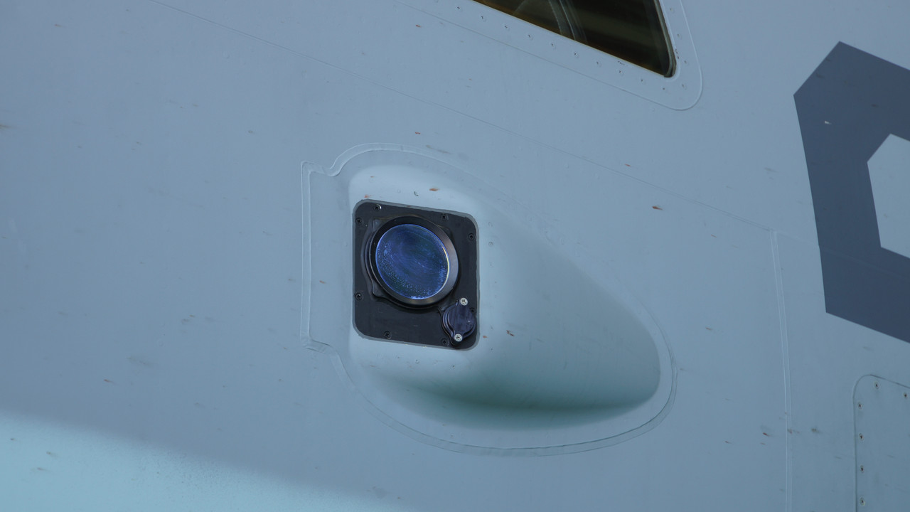

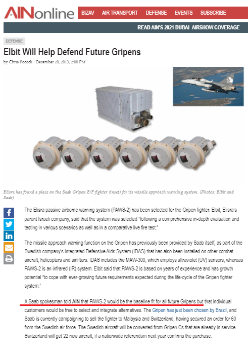

#83959 Mensagem por knigh7 » Sáb Nov 27, 2021 10:02 pm
O MAWS da Elisra havia sido o escolhido para equipar tanto os Gripens suecos quanto da FAB. A aeronave demonstradora voava com ele e é fácil distingui-lo, pois é quadrado.
Vou colocar link do press release daquela época:
https://www.ainonline.com/aviation-news ... re-gripens
Abaixo a aeronave sueca de produção, a 6002. O formato é um pouco quadrado, como são os da Elisra:
Mas ao loge, todos (os nacionais e suecos) parecem redondos:
Imagem (aeronave sueca 6002)
Editado pela última vez por knigh7 em Dom Nov 28, 2021 1:16 pm, em um total de 4 vezes.

#83962 Mensagem por knigh7 » Dom Nov 28, 2021 12:14 pm
Mensagens: 61482
Agradeceu: 6311 vezes
Agradeceram: 6661 vezes

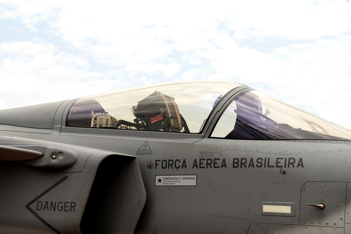

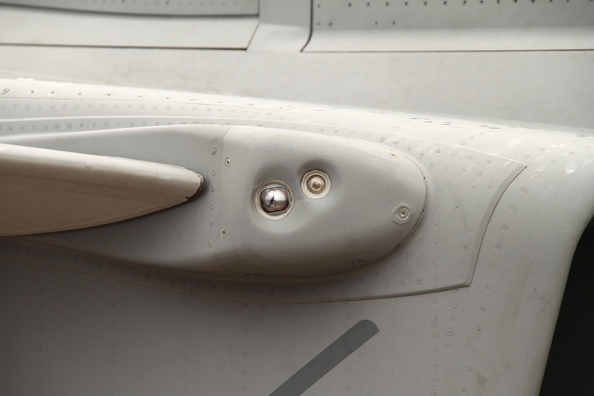

#83963 Mensagem por Túlio » Dom Nov 28, 2021 12:24 pm
knigh7 escreveu: Sáb Nov 27, 2021 10:02 pm O MAWS da Elisra havia sido o escolhido para equipar tanto os Gripens suecos quanto da FAB. A aeronave demonstradora voava com ele e é fácil distingui-lo, pois é quadrado.
Mais ao loge, todos (os nacionais e suecos) parecem redondos:
Uma curiosidade é a nossa versão ter DUAS "bolinhas", o que será a menor? [085] [085] [085] [085] [085]
EDIT: chuto eu que a alegação de "mais moderno" sobre o Hensold TALVEZ se prenda a um único sensor captando tanto IR quanto UV, enquanto o da Elbit empregue um para cada. Mas é só ESPECULAÇÃO minha, não vamos criar mais "lendas da internet".
Mensagens: 18735
Agradeceu: 1959 vezes
Agradeceram: 2487 vezes
#83964 Mensagem por knigh7 » Dom Nov 28, 2021 12:28 pm
Confesso que eu não sei. O Gripen E tem muitos sensores espalhados.

#83967 Mensagem por knigh7 » Dom Nov 28, 2021 2:19 pm
Túlio escreveu: Dom Nov 28, 2021 12:24 pm
O artigo naquele blog não tem a origem das citações. E o argumento do autor para a escolha do MAWS é diferente da declaração da SAAB sobre o sistema, que eu coloquei acima.
A SAAB escolheu como padrão (baseline) para o caça, que havia 2 compradores.
Mensagens: 18735
#83968 Mensagem por knigh7 » Dom Nov 28, 2021 2:55 pm
Os MAWS da Hensoldt (para ser mais preciso, MILDS, como ela denomina) tem uma aparência diferente dos da Elisra. Foi por isso que eu havia escrito para verem a imagem do sensor no Gripen E de perto, tanto dos da Flygvapnet quanto da FAB.
https://www.hensoldt.net/products/optro ... n-sensors/
Editado pela última vez por knigh7 em Dom Nov 28, 2021 3:10 pm, em um total de 1 vez.

#83969 Mensagem por Túlio » Dom Nov 28, 2021 3:07 pm
knigh7 escreveu: Dom Nov 28, 2021 2:19 pm
Mas aí entraríamos na longa e xaroposa estrada que sempre conduz a exaltadas e amargas acusações de HERESIA contra MING :twisted:, caso eu aponte que o postado se prende ao que a SAAB dizIA lá em 2013, quando o que voava era o Demo. E ficaRIA ainda pior se eu fosse mencionar que houve tempo em que WAD era considerado "excentricidade dos cucarachas" tanto pela citada SAAB quanto pela Flygvapnet, ambas então bem contentes em continuar usando os três MFDs de sempre.
Por razões assim é que nem vou tocar no assunto. :lol: :lol: :lol: :lol:

#83970 Mensagem por knigh7 » Dom Nov 28, 2021 3:12 pm
A nota foi depois da escolha e leia os outros posts meus.
