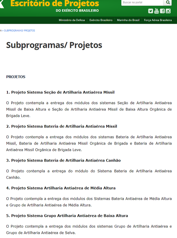

Ao que parece o EB busca equipar todas as suas OM operacionais com elementos básicos de AAe, ao menos no que tange a baixa e média altura, conforme a doutrina atual.
Haverá, se entendi corretamente, dois tipos de GAAe, de média altura e baixa altura, sendo que estes últimos seriam os empregados na região norte na area do CMA e CMN, e talvez cobrindo as bdas leves também. Seriam equipados como o GAAe Slv com um misto de RBS-70NG e algum Manpad.
No que tange os GAAe de média altura serão equipados com mísseis e canhões, sendo que estes últimos também terão um papel nas bdas mec e bllda, compondo com sistemas de baixa altura as seções e bia AAea nível bdas.
O que vale a pena notar neste planejamento é o esforço para se dotar o EB de defesa AAe em camadas, de forma a permitir que desde o nível subunidade até GU se tenha alguma defesa crível.
O RBS-70NG e um modelo de Manpad podem muito bem cobrir a baixa altura, e isto é questão de recursos para comprar tais equipamentos em quantidade, já que pelo menos aqui na região são 6 bdas slv a serem equipadas com este tipo de sistemas tanto em nível grupo, bia e seção. Falta-nos, conquanto maior empenho em adquirir um Manpad que substitua os Igla-S. Candidatos existem aos montes É só escolher.
Alguns destes projetos vão depender de outras escolhas do EB a serem feitas, como a VBC AAe Guarani, assim como a VBC CC\Fuz no caso das OM blda.
Saber exatamente o que se quer e precisa já é um grande passo para buscar obter os recursos necessários à sua concretização.
