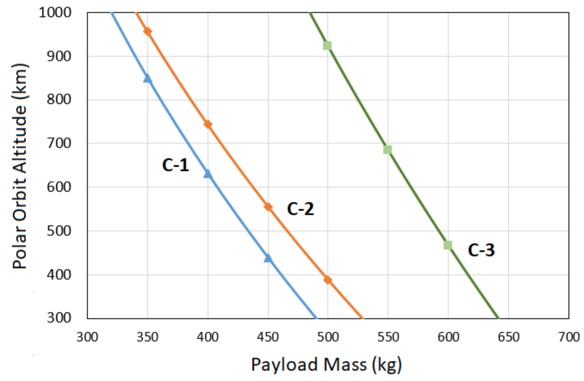

"presents vehicle performance curves (DBallistic model) for a range of orbital altitudes (300 to 900 km) in sun synchronous missions. For the calculated altitude range, the vehicle concepts could launch payload masses stretching from about 350 to 650 kg, thereby covering the entire spectrum of the small satellites class. We considered, throughout our analysis, 500 km altitude, circular polar mission, as a reference orbit. As it can be seen, concept 1 would deliver a payload mass up to about 436 kg, to the reference orbit, while concepts 2 and 3 would deliver a total mass of about 467 and 593 kg, respectively. Concept 3 is the only one capable of sending a satellite relying on the Brazilian Multi Mission Platform-MMP ( 500 kg) on polar-orbiting missions in the range of 300 to nearly 900 km. The Brazilian Space Program [18], in its 10 year long program, lists a certain number of remote sensing and scientific missions based on the multi mission platform. The qualification flight of the platform is schedule to take place in 2020, carrying a wild field image sensor for optical remote sensing application. When operational, concept 3 would, therefore, give access to space to the majority of the Brazilian satellite missions for LEO."

Também tinha encontrado esta disparidade. Como achei o estudo interessante postei o conteúdo.
Antes de responder seu comentário Gabriel, preferi enviar nossa dúvida para um dos autores e aguardar o retorno.
Demorou, mas segue a parte que importa da resposta (sem alterações de conteúdo).
O gráfico a que ele se refere é o que você postou.No Paper consolidamos 3 coneitos de veículo lançador.
- Concept 1 (C-1) VLM com mais dois motores S-50 criando uma estágio maior: 3X S50 (sólido) + 1X S50 (Sólido igual aos 3º estágio do VLM) + 1x S44 (Sólido igual aos 3º estágio do VLM)
- Concept 2 (C-2) Usa os mesmo primeiro e segundo estágios do C-1 mas utiliza um upperstage liquidui com apenas 1 RD-843: 3X S50 (sólido) + 1X S50 (Sólido igual aos 3º estágio do VLM) + 1x RD-843 usando estágio derivado de Sistema Propulsivo Satelital.
Quanto ao vídeo eu posso realmente ter cometido um engano eu queria me referir ao conceito C-1 quando disse 300kg.
- Concept 3 (C-3) Usa os mesmo primeiro e segundo estágios do C-1 mas utiliza um upperstage liquidui com 4 RD-843 para alcançar mais desempenho através de mais empuxo: 3X S50 (sólido) + 1X S50 (Sólido igual aos 3º estágio do VLM) + 4x RD-843 usando estágio derivado de Sistema Propulsivo Satelital.
Em uma órbita polar esse conceito satelitiza algo em torno de 380kg. a 700km de altitude.
Seria um pouco menos em uma órbita sol-síncrona.
Os valores certos são os do paper, e o gráfico abaixo é a melhor visualização desses dados.

380 kg de carga e 700 km de altitude, que pode dar cerca de 3 mil km de alcance em trajetória parabólica. Isso aliado ao MTC com alcance pra lá dos seus 800-1200 km ou bem mais...
